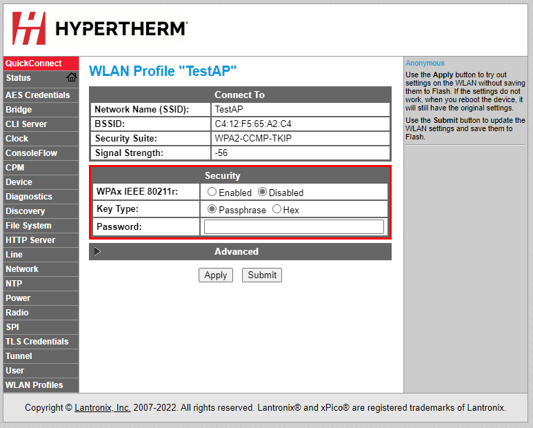

  2. Im Bildschirm WLAN Link Scan gewünschtes Netz auswählen.
  3. Im Bildschirm WLAN Profile Netzwerkkennwort eingeben und dann Submit (Senden).
    Im WLAN-Profil unter „TestAP“ Netzwerkkennwort eingeben.
  • Das Netzwerk ist jetzt angeschlossen.
  • Wenn Sie mithilfe der XPR®-Webschnittstelle via WLAN® überwachen, sind Sie jetzt fertig.
