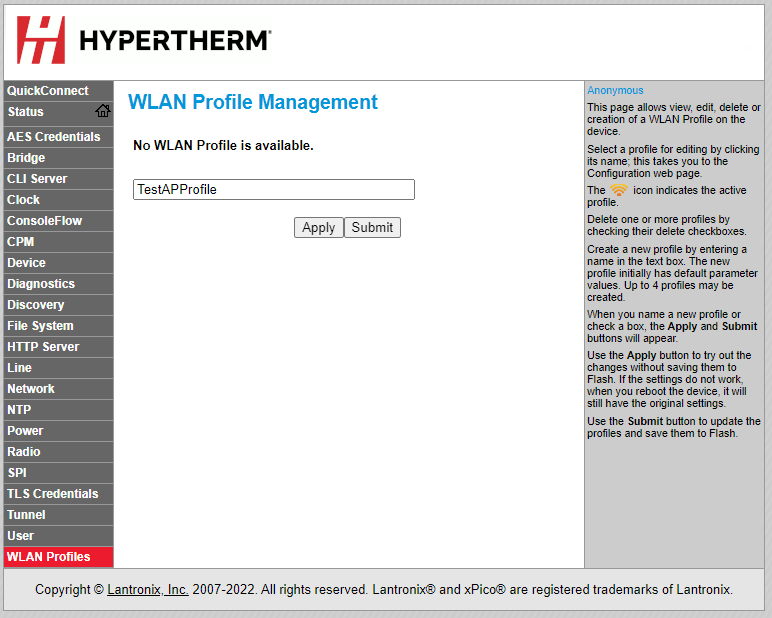

  1. Im Bildschirm Device Setup (Gerätekonfiguration) WLAN Profile auswählen.
  2. Unter WLAN Profile Management einen Namen für das Profil eingeben und Apply (Übernehmen) auswählen.
    „WLAN Profiles“ im Bildschirm Device Setup“ (Gerätekonfiguration) auswählen.

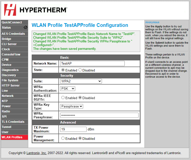

  3. Gewünschtes Profil auswählen und einrichten, inkl. Network Name, Security und Passphrase.
  4. Submit (Senden) auswählen, um die Profileinstellungen zu speichern und das Netzwerk zu verbinden.„Test AP Profile Configuration“ im Bildschirm „Device Setup“ (Gerätekonfiguration)
  • Wenn Sie nur mithilfe der XPR®-Webschnittstelle überwachen, sind Sie jetzt fertig.
  • Die gewählten WLAN-Einstellungen werden angewendet, um die Plasma-Stromquelle mit dem neuen Netzwerk zu verbinden. Die Plasma-Stromquelle wird zurückgesetzt und mit dem neuen Netzwerk verbunden.
