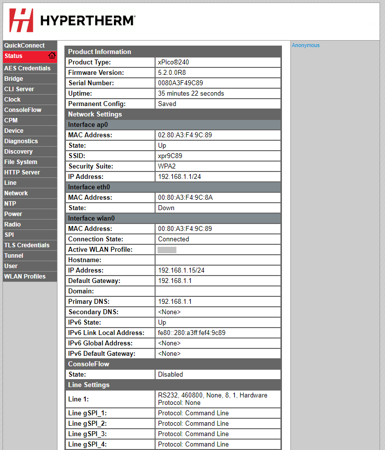

Zugriff auf die XPR-Webschnittstelle nach der Konfiguration im Netzwerkmodus
Verfahren für den Zugriff auf die XPR®-Webschnittstelle über die Internet Protocol (IP)-Adresse der Plasma-Stromquelle.
Hypertherm® empfehlen, Dynamic Host Configuration Protocol (DHCP)-Reservierung einzusetzen, wenn dies auf Ihrem Router verfügbar ist. Hierdurch kann die Plasma-Stromquelle dieselbe IP-Adresse nach dem Aus- und Einschalten beibehalten, ohne dass das WLAN-Modul mit der statischen IP-Adresse konfiguriert werden muss.
Änderung werden nach Aus- und erneutem Einschalten der Schneidanlage aktiviert.
