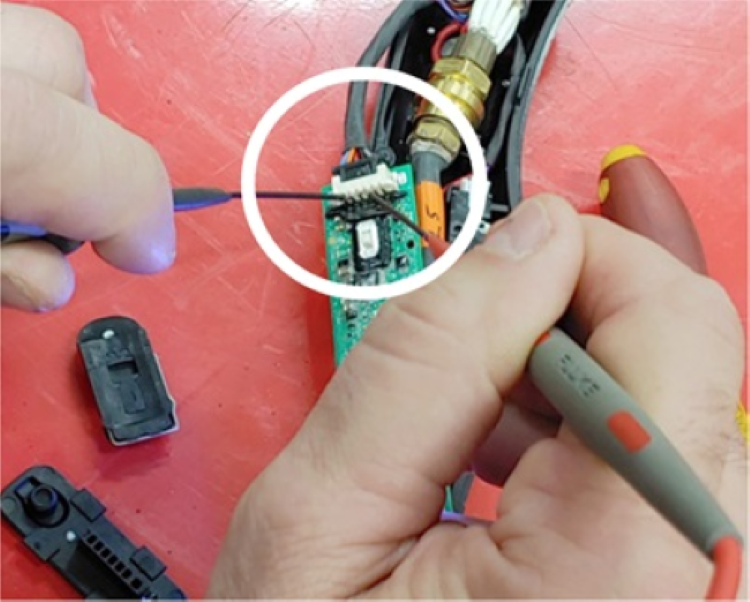

  2. Quite el lado izquierdo del manguito de la antorcha.
  3. Asegúrese de que todos los cables estén conectados de manera correcta y segura a la PCB de la antorcha.
  4. En el receptáculo de los cables y mangueras de la antorcha en la PCB de la antorcha, mida el voltaje entre el pin 3 (cable negro) y el pin 5 (cable naranja).
    Mantenga conectados los cables de la antorcha y mida el voltaje en la parte posterior del receptáculo, como se muestra.
    La imagen muestra los pines a probar en la antorcha Placa de circuito impreso.
  5. ¿El voltaje es de aproximadamente 15 VCD? OpciónDescripción
    De ser así... Siga con el próximo paso.
    De no ser así... Continúe con el paso 9.

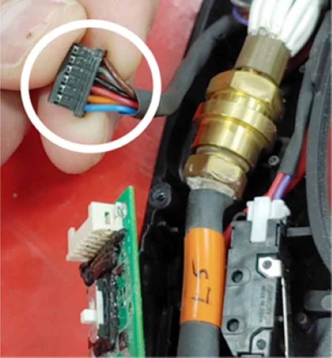

  9. Quite el conector de los cables y mangueras de la PCB de la antorcha.
    La imagen muestra una vista detallada del conector de 6 pines con colores de cables.
  10. Poner los cables del multímetro directamente en los zócalos del pin 3 y el pin 5 y medir el voltaje entre el pin 3 (cable negro) y el pin 5 (cable naranja).
  11. ¿El voltaje es de aproximadamente 15 VCD? OpciónDescripción
    De ser así... Reemplace la PCB de alimentación.
    De no ser así... Siga con el próximo paso.
