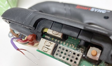

Medida correctiva para la antorcha (0-98-1)
  1. Desconecte la antorcha SmartSYNC de la fuente de energía plasma.
  2. Coloque la antorcha de costado y quite el lado izquierdo del manguito de la antorcha.
  3. ¿Hay dos cables de antena conectados de manera segura a la Placa de circuito impreso (PCB) de la antorcha? OpciónDescripción
    De ser así... Siga con el próximo paso.
    De no ser así... Ajuste los cables de la antena según sea necesario hasta que estén conectados de manera total y segura en el conector de la PCB de la antorcha.
  4. Desconectar los dos cables de la antena de la PCB de la antorcha.
    La imagen muestra la extracción del cable de la antena.

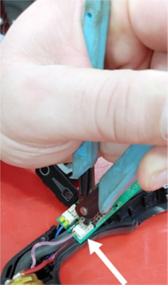

    1. Empuje las lengüetas del conector de la antena suavemente hacia abajo en la PCB de la antorcha con los pulgares o los dedos.
      También puede usar una herramienta para empujar las lengüetas hacia abajo si las puntas no son demasiado filosas. Se muestran pinzas a modo de ejemplo.
    2. Mientras sostiene las lengüetas hacia abajo, hale de los cables de la antena para sacarlos del conector.

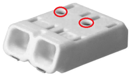

    Nota:
    Si los conectores de la antena se parecen a los que se muestran aquí, inserte un objeto tal como un clip de papel en los orificios para liberar los cables de la antena.
    Nuevo conector de 2 cables.
