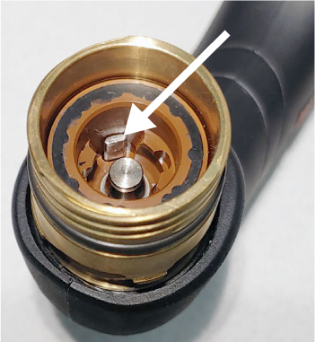

  7. Empuje el émbolo hacia abajo en el cabezal de la antorcha y luego suelte.
    La imagen muestra el émbolo en el cabezal de la antorcha.
  8. ¿El émbolo se mueve libremente y vuelve a su posición de inicio? OpciónDescripción
    De ser así... Siga con el próximo procedimiento.
    De no ser así... Reemplace el cuerpo de antorcha.
