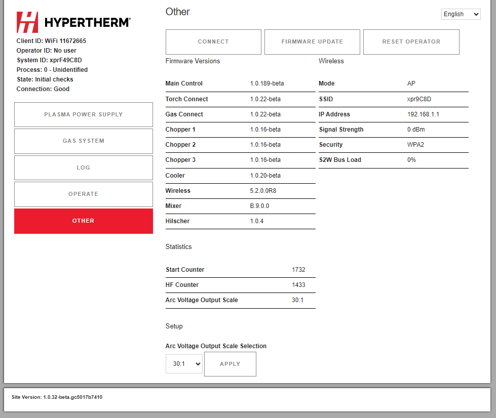

  2. Accédez à l’écran Other (Autre).
    L’écran Other (Autre).
  3. Utilisez le menu déroulant sous Setup (Configuration) pour choisir l’échelle de Arc Voltage Output Scale (sortie de tension d’arc) que vous souhaitez.
    Le rapport de tension par défaut est de 30:1.
    Menu déroulant pour choisir l’échelle de sortie de tension de l’arc sur l’autre écran.
  4. Sélectionner Apply (Appliquer).
