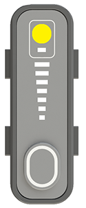

In questa immagine viene mostrata la luce gialla sulla spia di controllo. Giallo = La torcia è bloccata.

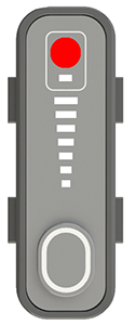

In questa immagine viene mostrata la luce rossa sulla spia di controllo. Rosso = un componente interno del sistema potrebbe essere difettoso.
