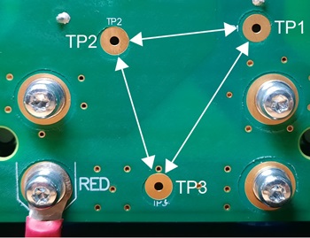

Azione correttiva per guasti VBUS mediante punti di test (3-00-0)
Eseguire un test della scheda Scheda a circuito stampato (PCB) dell'alimentazione per verificare che i circuiti siano bilanciati. Per eseguire il test, utilizzare i punti di test sulla scheda PCB dell'alimentazione. Sul retro della scheda PCB dell'alimentazione sono presenti le etichette dei punti di test (TP1, TP2, TP3).
Utilizzare spine a banana miniaturizzate per collegarsi ai punti di test sulla scheda PCB dell'alimentazione come mostrato in questa procedura. Consultare Apparecchiature di prova necessarie.
L'immagine mostra una spina a banana miniaturizzata.
Se non sono disponibili spine a banana miniaturizzate, utilizzare piccole clip di prova da collegare ai contatti di rame nelle aperture del punto di prova sulla scheda PCB dell'alimentazione.
  1. Posizionare l'interruttore di alimentazione su OFF(O), scollegare il cavo di alimentazione dalla fonte di alimentazione e interrompere l'alimentazione del gas.
  2. Rimuovere la maniglia e il coperchio del generatore di plasma.
  3. Rimuovere la barriera di componenti.
  4. Ricollegare l'alimentazione elettrica, ma mantenere l'interruttore di alimentazione su OFF(O).
  5. Misurare la tensione tra i punti di test TP1 e TP2.
    L'immagine mostra i tre punti di test sulla scheda Scheda a circuito stampato di alimentazione.
    1. Collegare le spine delle mini-banane a TP1 e TP2 sul cavo della scheda PCB di alimentazione.
    2. Posizionare l'interruttore di alimentazione su ON(I).
    3. Assicurarsi che la tensione sia approssimativa:
      • 280 VCC/340 VCC per i modelli monofase 200 V/240 V
      • 560 VCC per i modelli trifase 400 V CE/CCC
      • 670 VCC per 480 V Modelli trifase CSA
  6. Misurare la tensione tra i punti di test TP1 e TP3.
    1. Posizionare l'interruttore di alimentazione su spento - OFF(O).
    2. Spostare le spine mini-banana su TP1 e TP3 della scheda PCB di alimentazione.
    3. Posizionare l'interruttore di alimentazione su ON(I).
    4. Assicurarsi che il valore sia circa la metà del valore del passaggio5:
      • 140 VCC/170 VCC per i modelli monofase 200 V/240 V
      • 280 VCC per modelli trifase 400 V CE/CCC
      • 335 VCC per 480 V Modelli trifase CSA
      Tutti i valori possono essere ±10%.
  7. Misurare la tensione tra i punti di test TP2 e TP3.
    2. Spostare le spine mini-banana su TP2 e TP3 della scheda PCB di alimentazione.
  8. Le tensioni nel passaggio 6 e nel passaggio 7 sono approssimativamente uguali e la resistenza del condensatore è nell'intervallo corretto? OpzioneDescrizione
    Se sì... Se non si riesce a individuare o a risolvere il problema, il sistema deve essere riparato da un tecnico qualificato. Contattare il proprio distributore o centro riparazioni autorizzato.
    Se no... Se i valori di tensione differiscono di oltre 30 V e se la resistenza del condensatore non rientra nell'intervallo, sostituire la scheda PCB dell'alimentazione. Consultare Rimuovere il circuito stampato (PCB).

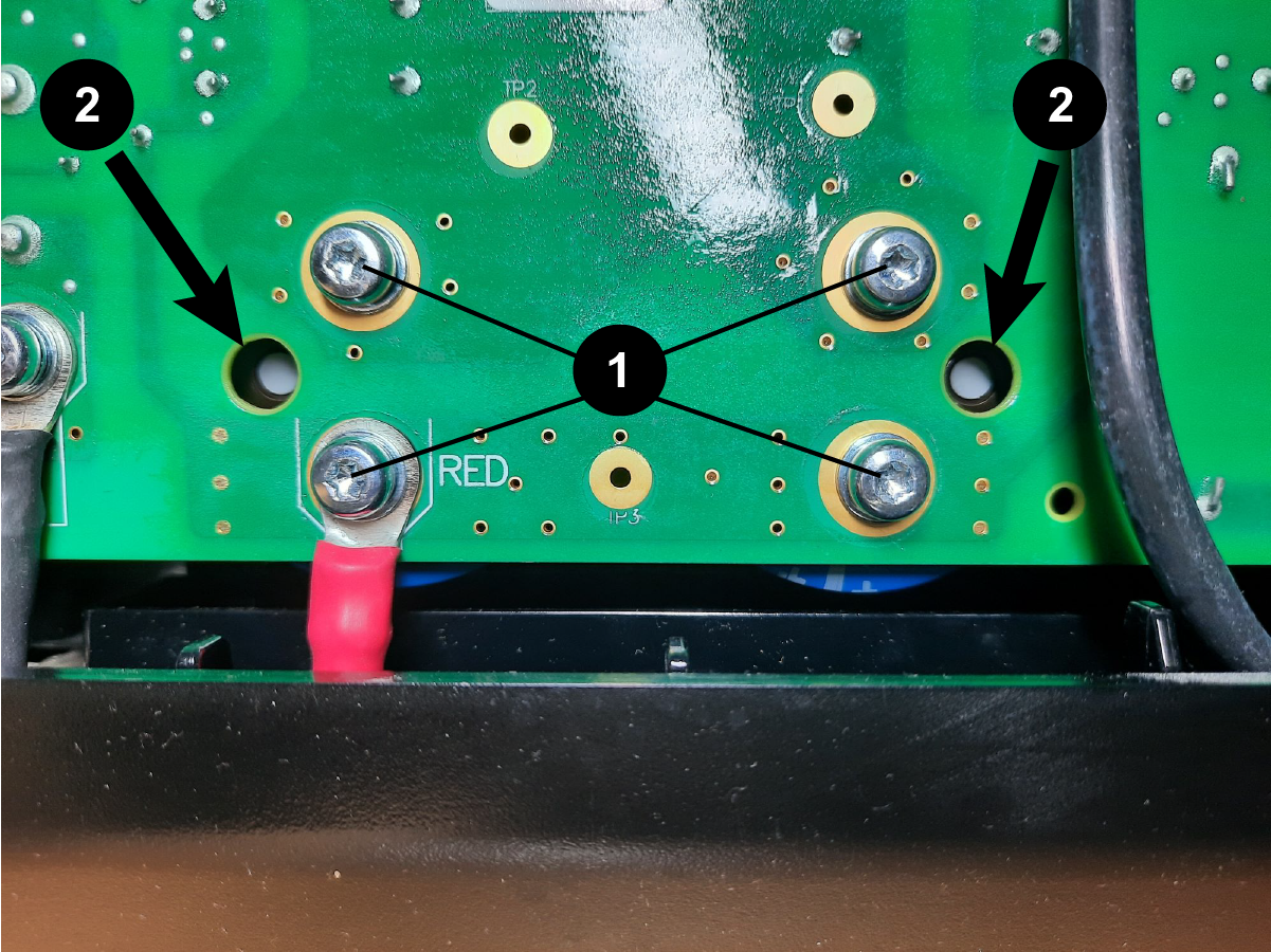

Azione correttiva per guasti VBUS tramite i terminali del condensatore (3-00-0)
Eseguire un test della scheda PCB dell'alimentazione per verificare che i circuiti siano bilanciati. Per eseguire il test, utilizzare le viti del condensatore. Sul retro della scheda PCB dell'alimentazione sono presenti etichette per i terminali positivi (+) e negativi (-) del condensatore.
  1. Attendere circa 10 minuti affinché le tensioni interne si scarichino.
  2. Allentare le viti dei condensatori in modo da poterli scollegare dalla scheda PCB dell'alimentazione.
  3. Misurare la resistenza attraverso i condensatori e verificare che la resistenza sia approssimativa:
    • 13.5 kiloohm (kΩ) per i modelli monofase
    • 18 kiloohm (kΩ) per i modelli trifase
  4. Eseguire un'ispezione visiva dei condensatori.
  5. Sostituire i condensatori se non si vedono punti bianchi nei fori di sfiato accanto ai condensatori, come mostrato.
    Sostituire sempre entrambi i condensatori contemporaneamente.
    Consultare Rimuovere i condensatori di massa.
    L'immagine mostra le viti del condensatore e i punti bianchi nei fori di sfiato della scheda Scheda a circuito stampato dell'alimentazione.
    1 Viti del condensatore
    2 Fori di sfiato
