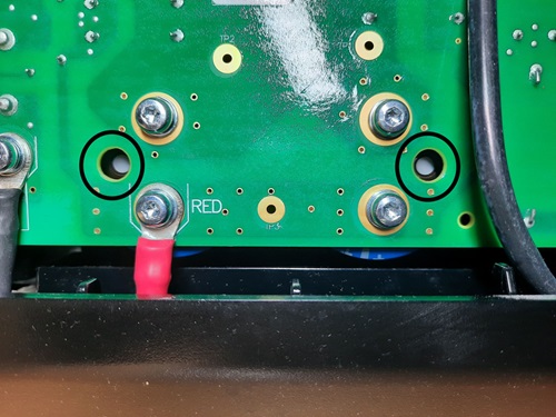

    Nota:
    Accertarsi che il punto bianco di polarità su ciascun condensatore sia allineato al foro di visualizzazione sul circuito stampato (PCB).
    Nell’immagine viene mostrato il circuito stampato con i punti allineati.
