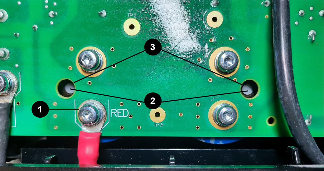

  1. Inserire i nuovi condensatori dal lato della ventola del generatore di plasma.
    Vedere la figura che si trova in questa sezione.
  2. Ruotare ciascun condensatore finché il punto di polarità non si allinea con il foro di visualizzazione sulla scheda Scheda a circuito stampato (PCB) di alimentazione.
  3. Fissare i condensatori alla scheda PCB di alimentazione con le 4 viti di montaggio.
    Fissare il cavo del trasformatore nella posizione RED (rosso). Avviare le 4 viti a mano e serrarle a 2,3 N∙m (20 lbf-poll.).
    L'immagine mostra il retro della scheda di controllo con i punti di inserimento dei condensatori.
    1 Cavo del trasformatore
    2 Punto di polarità
    3 Foro di visualizzazione
