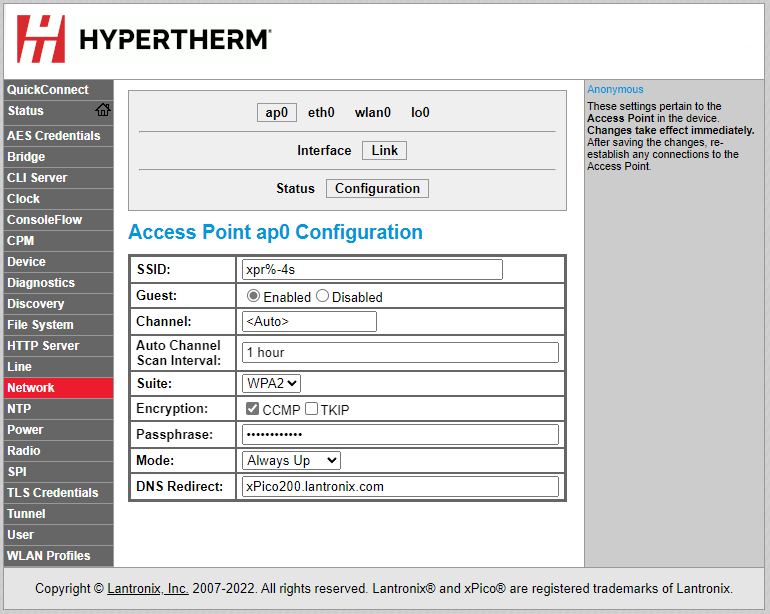

  1. Nella schermata di configurazione dispositivi Device Setup, scegliere Network > ap0 > Link > Configuration.
    Nella schermata di configurazione dispositivi Device Setup, scegliere Network (Rete), ap0, Link, e Configuration (Configurazione).
  2. Nella schermata Configuration (Configurazione), modificare le regolazioni.
  3. Accertarsi che tutte le regolazioni siano corrette, poi scegliere Submit (Invia) per salvarle e applicarle.
  4. Rimuovere l’alimentazione dal sistema di taglio.
  5. Collegare il sistema di taglio all’alimentazione.
Il cambiamento ha effetto dopo aver disinserito e poi inserito l'alimentazione del sistema di taglio.
