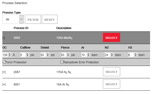

Schermata di funzionamento
In questa schermata è possibile selezionare un ID di Processo conforme al materiale, allo spessore e al tipo di processo, nel caso si disponga del dispositivo che controlla il generatore di plasma.
È possibile personalizzare alcuni parametri cliccando sul simbolo + per aprire il menu. La personalizzazione del generatore di plasma rimane attiva finché l’interruttore remoto di accensione-spegnimento (ON-OFF) non viene impostato sulla posizione spento (OFF) oppure il generatore di plasma viene scollegato dall’alimentazione: La personalizzazione viene inoltre reimpostata quando si seleziona un nuovo processo.
Figura 1. Esempio di schermata di funzionamento
