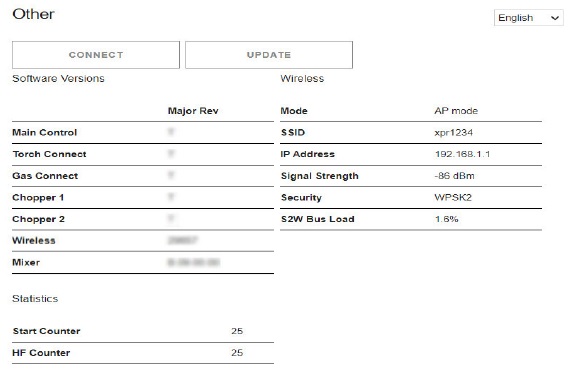

Schermata Other (Altro)
Da questa schermata è possibile vedere le versioni del software e monitorare lo stato della connessione wireless. Si possono inoltre selezionare i comandi Configure (Configura), Connect (Collega) e Update (Aggiorna).

Nota:
L’interfaccia web XPR® mostra campi diversi in base ai diversi modelli. La schermata nell'immagine serve solo come riferimento.
