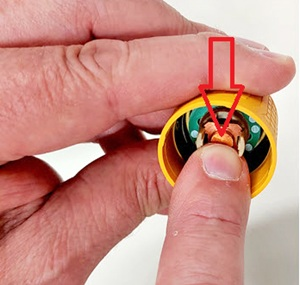

  • クラウンを点検します。 クラウンは、カートリッジ内部の正方形の銅製部品です。クラウンを押し下げてから、スプリングの張りを緩めます。
    この画像は、クラウンの位置を示しています。
    良好な状態のクラウンは、開始位置に戻ります。クラウンが下の位置に留まっている場合は、慎重にカートリッジを振ってください。引き続きクラウンが下の位置に留まっている場合は、カートリッジを交換してください。
