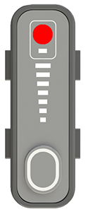

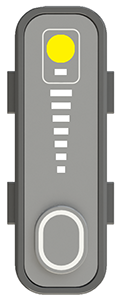

Tabela 1. Cores do LED de status

Essa imagem mostra uma luz amarela no indicador de controle. Amarelo = A tocha está travada.
Essa imagem mostra uma luz vermelha no indicador de controle. Vermelho = Um componente interno do sistema está possivelmente com defeito.
