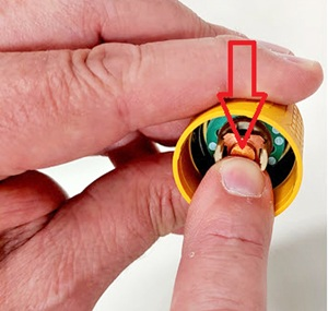

  • Осмотрите корончатую крышку Корончатая крышка — это квадратная медная деталь внутри неразъемно-комплектного набора расходных деталей. Нажмите на корончатую крышку и ослабьте натяжение пружины.
    На изображении показано местоположение корончатой крышки.
    Корончатая крышка в исправном состоянии возвращается обратно в исходное положение. Если корончатая крышка остается в нижнем положении, тщательно встряхните неразъемно-комплектный набор расходных деталей. Если после этого корончатая крышка все равно остается в нижнем положении, замените неразъемно-комплектный набор расходных деталей.
