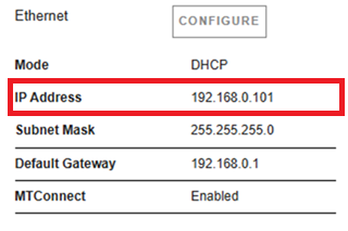

    Присвоенный адрес IP для подключенной плазмы отображается в поле рядом с IP-адресом в разделе Ethernet экрана Other (Другое).
    На этом рисунке показан пример экрана с адресом Интернет-протокол, полученным от маршрутизатора, поддерживающего Протокол динамической настройки конфигурации хостов, с интерфейсом Ethernet LAN.
