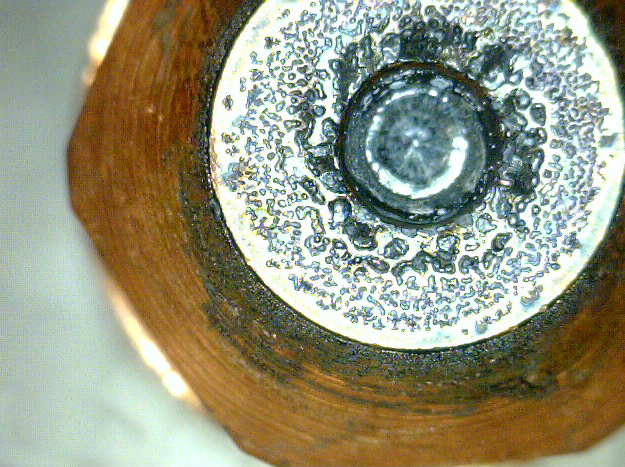

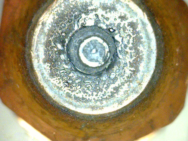

  1. Проверьте диаметр изъязвления электрода на наличие следующих обстоятельств:
    1. Если диаметр выходит за пределы гафниевой вставки, замените электрод и сопло.
      На этом изображении показан пример использованного электрода с изъязвлением, выходящим за пределы гафниевой вставки.
    2. Если изъязвление несимметрично, имеет зазубренные края, а контактная поверхность электрода шероховата, замените электрод и сопло.На этом изображении показан использованный электрод с несимметричным изъязвлением.
