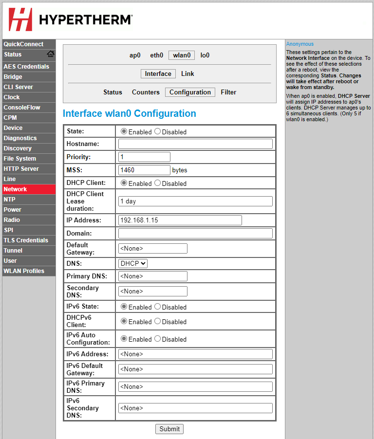

Ağ ayarlarını değiştirme
Ağ ayarlarını Device Setup (Cihaz Kurulumu) ekranından değiştirebilirsiniz.
  1. Device Setup (Cihaz Kurulumu) ekranında Network (Ağ) > wlan0 > Interface (Arayüz) > Configuration (Yapılandırma) öğesini seçin.
    Device Setup (Cihaz Kurulumu) ekranında Network (Ağ), wlan0, Interface (Arayüz) ve Configuration (Yapılandırma) öğelerini seçin.
  2. Interface wlan0 Configurations (Arayüz wlan0 Yapılandırmaları) alanlarında ayarları değiştirin.
  3. Tüm ayarların doğru olduğundan emin olun, ardından kaydetmek ve uygulamak için Gönder'i seçin.
  4. Kesme sisteminden gücü kesin.
  5. Kesme sistemine güç verin.
Değişiklik, kesme sisteminin gücünü kesip yeniden verdikten sonra geçerli olur.
