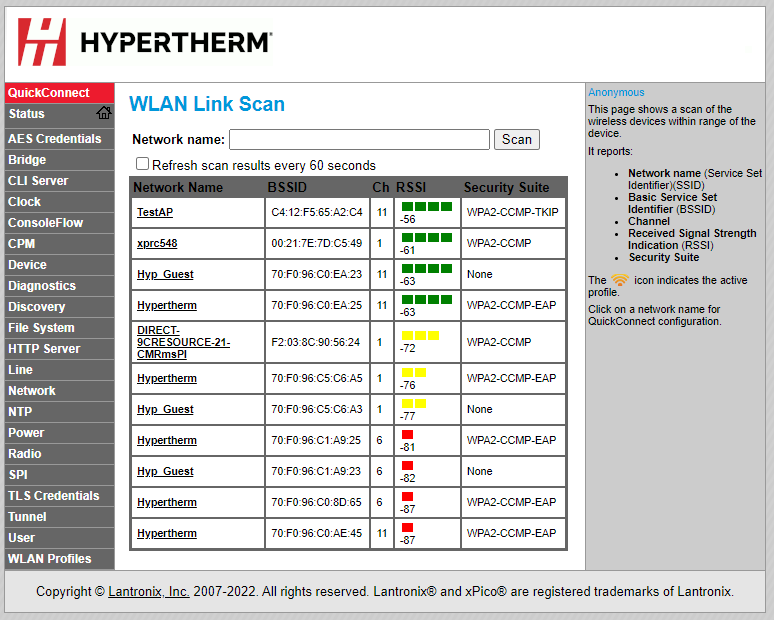

Bu seçeneği belirlediğinizde, plazma güç kaynağı kullanılabilir erişim noktaları için tarama yapar ve bunları gösterir.
  1. Device Setup (Cihaz Kurulumu) ekranında QuickConnect'i seçin.
    Device Setup (Cihaz Kurulumu) ekranında QuickConnect öğesini seçin.
  2. WLAN Link Scan (WLAN Bağlantı Taraması) ekranında, istediğiniz ağı seçin.

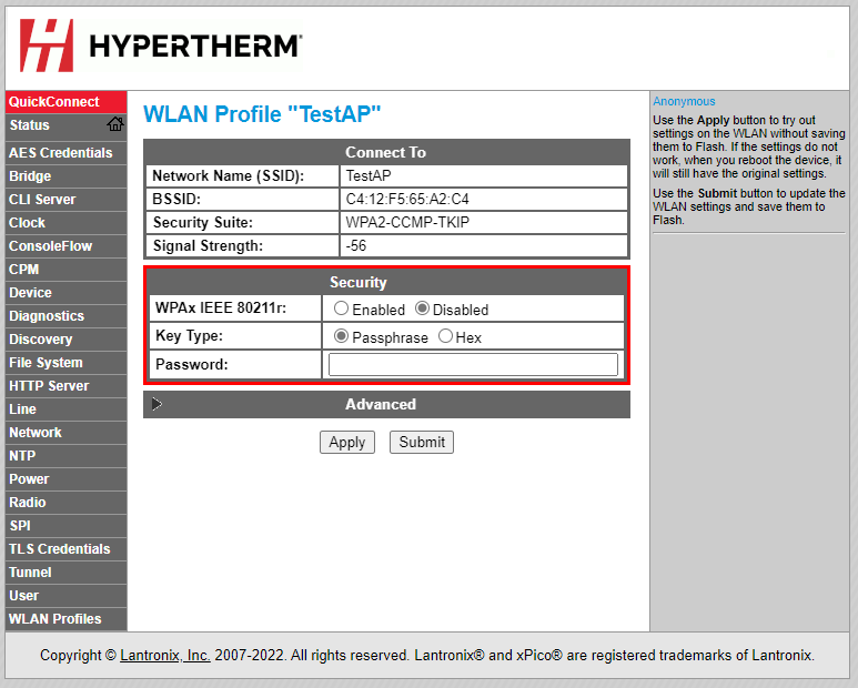

  3. WLAN Profile (WLAN Profili) ekranında ağ parolasını girin ve ardından Submit (Gönder) öğesini seçin.
    WLAN Profili “TestAP” ekranında ağ şifresini girin.
  • Ağ şimdi bağlandı.
  • Eğer XPR® web arayüzü ile Wi-Fi® üzerinden izleme yapıyorsanız, işiniz bitmiştir.
Kesme sistemini çalıştırmak istiyorsanız, plazma güç kaynağına ayrık olarak bağlanmalısınız. Bkz. Ayrık plazma güç kaynağına bağlayın.
