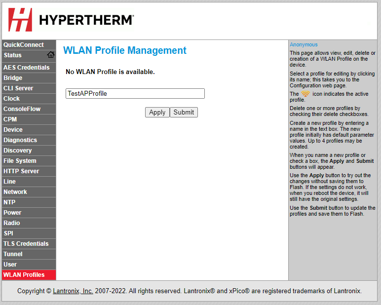

  1. Device Setup (Cihaz Kurulumu) ekranında WLAN Profiles (WLAN Profilleri) öğesini seçin.
  2. WLAN Profile Management (WLAN Profil Yönetimi) alanında, oluşturmak istediğiniz profil için bir ad girin ve Apply (Uygula) öğesini seçin.
  3. İstediğiniz profili seçin ve Network Name (Ağ Adı), Security (Güvenlik) ve Passphrase (Parola) dahil olmak üzere ayarlarını yapılandırın.
  4. Profil ayarlarını kaydetmek ve ağa bağlanmak için Submit (Gönder) öğesini seçin.Cihaz Kurulumu ekranında AP Profili Yapılandırmasını test edin
