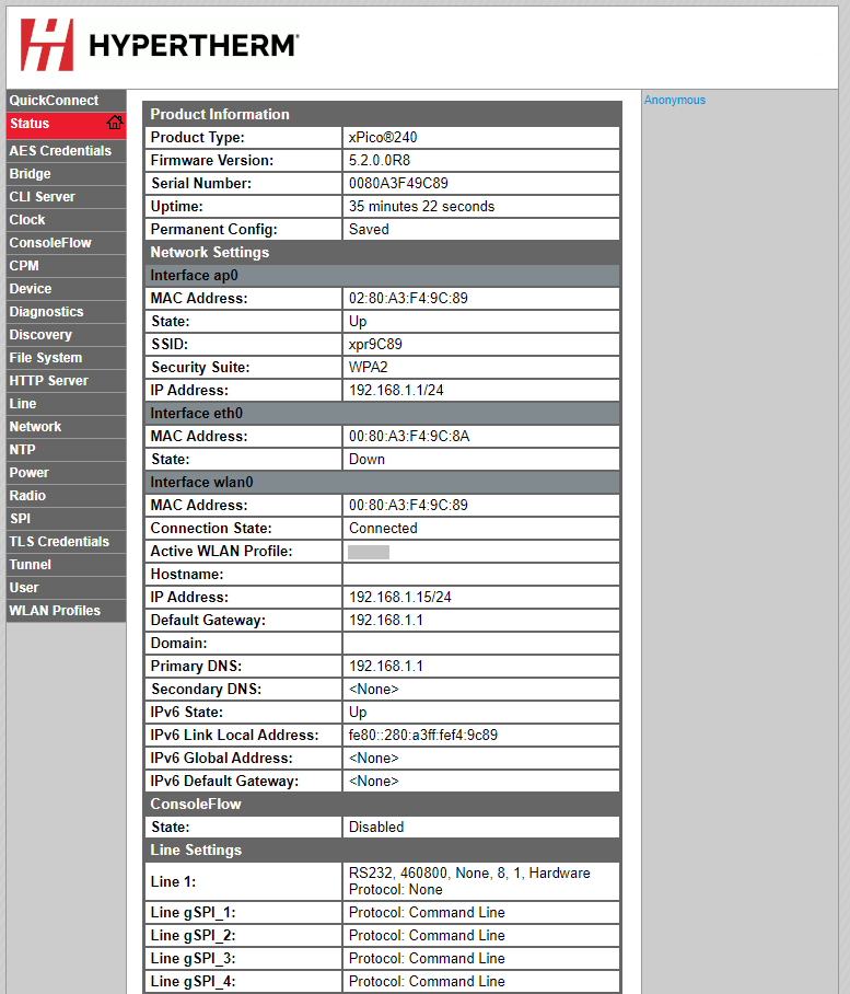

  1. Device Setup (Aygıt Kurulumu) ekranında Status (Durum) öğesini seçin.
  2. İstediğiniz adresi bulmak için Status (Durum) ekranındaki Interface wlan0 (Arayüz wlan0) alanlarına bakın.
    Status (Durum) ekranındaki Interface wlan0 (Arayüz wlan0) alanları.
  3. Wi-Fi® aracılığıyla XPR web arayüzüne erişmek için atanan IP adresini kullanın.
    Örnekte, http://192.168.1.15/index.html adresine gidersiniz.
