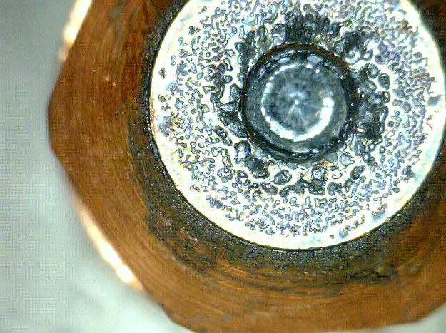

  1. Einbranddurchmesser der Elektrode unter diesen Bedingungen überprüfen:
    1. Wenn der Durchmesser über das Hafnium hinausgeht, Elektrode und Düse austauschen.
      Im Bild ist eine gebrauchte Elektrode, bei der die Lochkorrosion über das Hafnium hinausreicht.
    2. Wenn Sie einen asymmetrischen Einbrand mit ungleichmäßigem Rand und eine raue Oberfläche an der Vorderseite der Elektrode feststellen, ersetzen Sie Elektrode und Düse.Im Bild ist eine gebrauchte Elektrode mit asymmetrischer Lochkorrosion.
