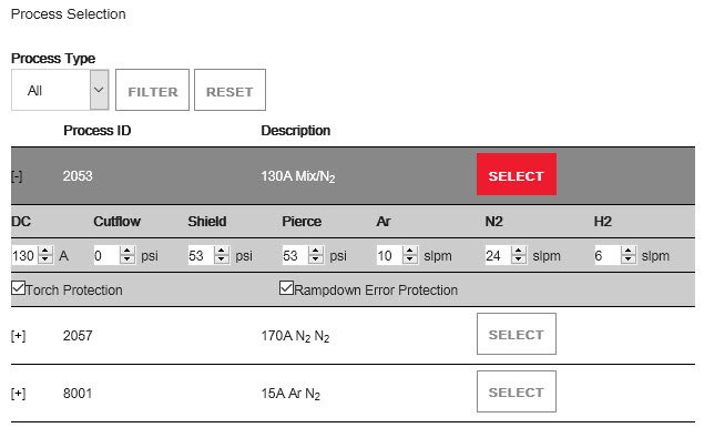

Pantalla Operate (Operar)
En esta pantalla, si tiene un dispositivo que controla la fuente de energía de plasma, puede seleccionar la ID de proceso que se alinea con el material, el espesor y el tipo de proceso.
Puede personalizar algunos parámetros al seleccionar el signo + para abrir el menú. La fuente de energía de plasma mantiene los mismos parámetros hasta que se selecciona un nuevo proceso o hasta que el proceso actual se vuelve a configurar con nuevos parámetros. El proceso actual se puede volver a establecer desconectando la energía de la fuente de energía de plasma o colocando el interruptor remoto de encendido/apagado en la posición OFF (apagado) durante el estado de purga de gas. Si el modo de ajuste manual está activado, los parámetros de proceso solo cambiarán después de seleccionar un nuevo proceso.
