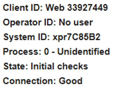

ID de sistema
Este es el identificador para la fuente de energía de plasma. Son los últimos 4 dígitos de la dirección MAC. La dirección MAC se encuentra en una etiqueta en el módulo Wi-Fi® y en una etiqueta en la parte trasera de la fuente de energía de plasma.
Esta imagen muestra un ejemplo de ubicación de la etiqueta de dirección en el módulo Wi-Fi.
ID de operario
Es el identificador para el dispositivo que controla la fuente de energía de plasma. La primera parte de la ID de operario muestra el tipo de conexión que envió un proceso, Web para inalámbrica o Ethernet LAN, Uart 422 para serie RS-422 o EtherCAT para EtherCAT® .
Esta imagen muestra los detalles que identifican el dispositivo o el cliente que tiene el control de la fuente de energía de plasma.
Para cambiar el dispositivo de control de la fuente de energía de plasma, consulte Cambie el dispositivo de control.
ID de cliente
Es el identificador para el dispositivo que se comunica con la fuente de energía de plasma. Esta ID usa el sello de tiempo Tiempo Universal Coordinado (UTC) y se guarda en una cookie del navegador.
Si el ID de cliente y el ID de operario son el mismo en su dispositivo, tiene el control de su fuente de energía de plasma.
Conexión
Es el estado de comunicación entre el dispositivo y la fuente de energía de plasma. (Buena o Error).
