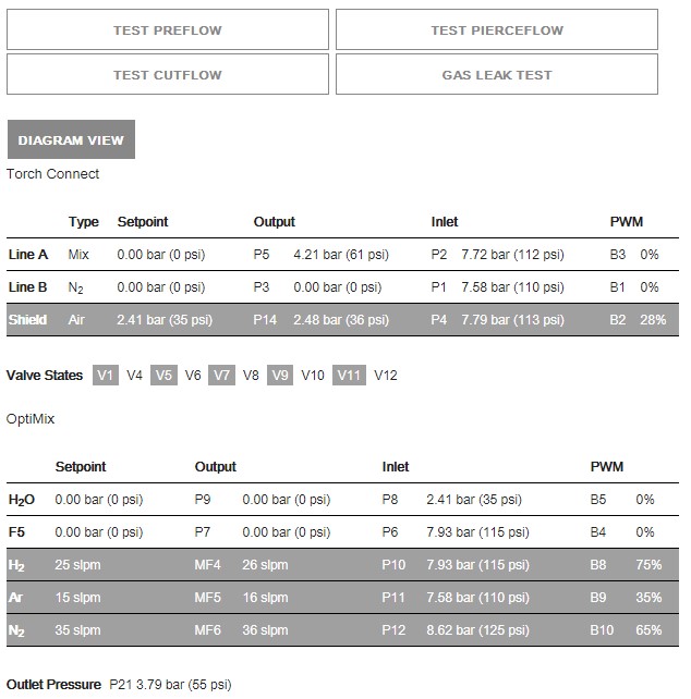

Vista de texto
En esta pantalla, el texto identifica las presiones de gas en tiempo real y los estados de las válvulas activas en ese momento. Cuando una válvula está activa, la pantalla la muestra en gris.
En esta pantalla se ven las unidades de medida en bar y psi.

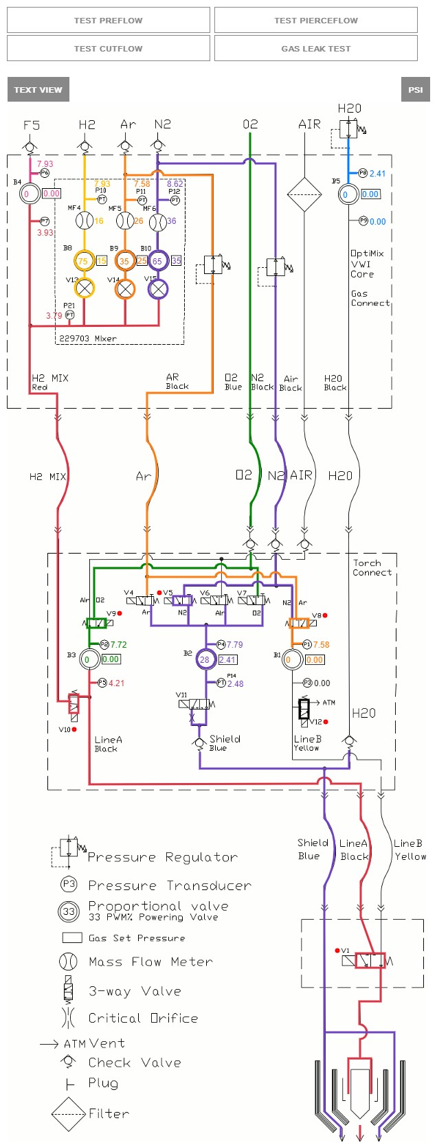

Vista de diagrama
En esta pantalla, un diagrama muestra lo siguiente:
  • Presiones de gas en tiempo real y estados de las válvulas activas en ese momento.
  • Volúmenes presurizados y válvulas energizadas que muestran color cuando una válvula está activa y líneas que cambian la opacidad a medida que cambia la cantidad de presión.
  • Medidas y puntos de ajuste de presión cerca de las válvulas proporcionales y sensores de ciclo de trabajo (Modulación de ancho de pulso (MAP)) representados en el diagrama.
En esta pantalla puede elegir ver las unidades de medidas en bar o psi.
En esta pantalla se pueden ejecutar cuatro pruebas:
  • Probar preflujo
  • Probar flujo de corte
  • Probar flujo de perforación
  • Prueba de fuga de gas
Nota:
La prueba de fuga de gas se puede hacer en todas las consolas de conexión de gas. Consulte Realizar una prueba de fuga de gas.
La prueba empieza cuando selecciona el botón. Cuando el botón está activo, la pantalla lo muestra en rojo. Las válvulas activas se muestran en gris. Los gases de la Línea A, la Línea B y el gas de protección coinciden con el ID de proceso que usted seleccionó. Los gases fluyen por 60 segundos a menos que seleccione el mismo botón u otro botón que detenga la prueba.
Figura 1. Pantalla de vista de texto de ejemplo que muestra el estado del sistema de gas
Esta imagen muestra un ejemplo de pantalla de vista de texto que muestra el estado del sistema de gas.
Figura 2. Pantalla de vista de diagrama de ejemplo que muestra el estado del sistema de gas
Esta imagen muestra un ejemplo de pantalla de vista de diagrama que muestra el estado del sistema de gas.
