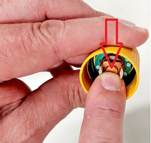

  • Examiner la couronne. La couronne est la pièce de cuivre carrée située à l’intérieur de la cartouche. Appuyer sur la couronne, puis relâcher la tension du ressort.
    Cette image montre l’emplacement de la couronne.
    Une couronne en bon état revient à sa position de départ. Si la couronne reste enfoncée, secouer délicatement la cartouche. Si la couronne demeure encore enfoncée, remplacer la cartouche.
