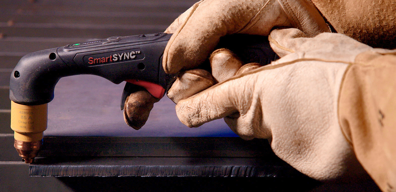

Iniziare il taglio dal bordo del pezzo
Le scorie prodotte durante lo sfondamento possono causare danni alla punta della cartuccia. Iniziare il taglio partendo dal bordo del pezzo, quando possibile, per ridurre il danno e ottimizzare la vita utile della cartuccia.
  1. Con la pinza di massa collegata al pezzo in lavorazione, tenere la punta della torcia perpendicolare (90°) al bordo del pezzo.
    In questa immagine viene mostrata una torcia SmartSYNC sul bordo di un pezzo in lavorazione.

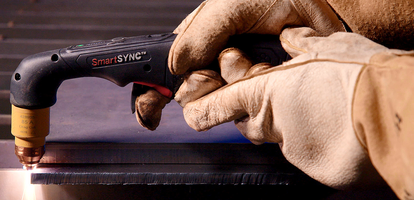

  2. Tirare il grilletto della torcia per innescare l’arco.
    Fermarsi sul bordo finché l’arco non ha tagliato completamente il pezzo.
    In questa immagine viene mostrata una torcia SmartSYNC con un arco plasma.

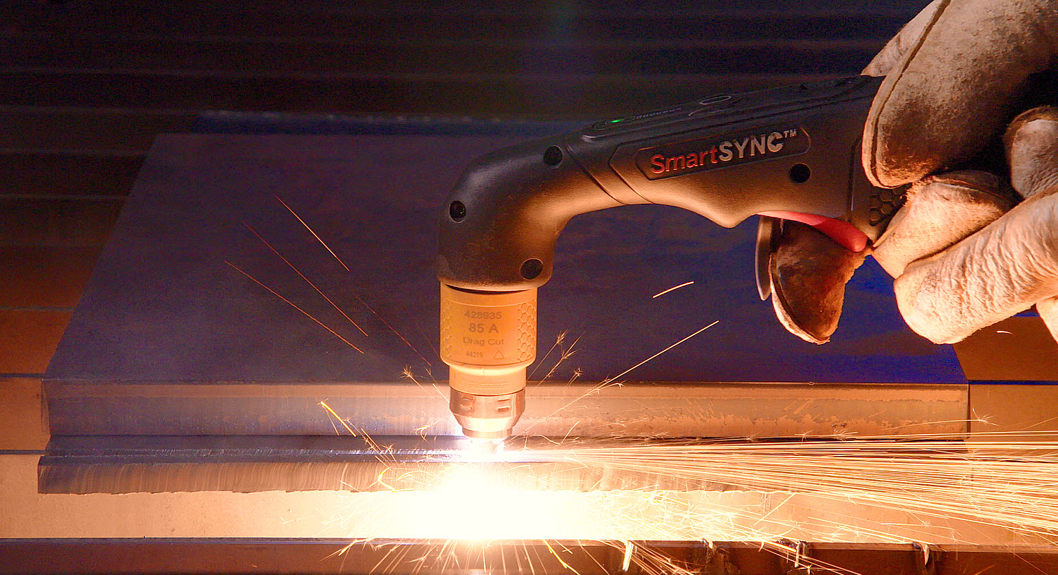

  3. Trascinare delicatamente la torcia lungo il pezzo in lavorazione per eseguire il taglio.
    Mantenere un ritmo regolare e uniforme.
    In questa immagine viene mostrata una torcia SmartSYNC trascinata lungo il pezzo in lavorazione.
