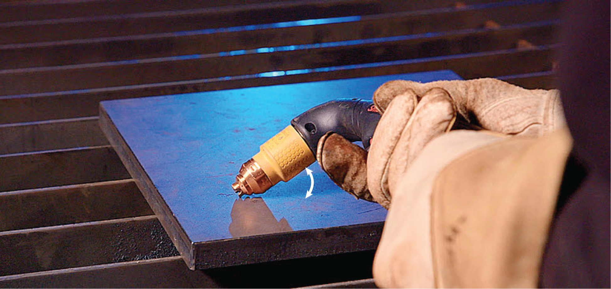

  2. Tenere la torcia all’angolo corretto rispetto al pezzo in lavorazione. OpzioneDescrizione
    Sfondamento rettilineo Tenere la torcia perpendicolare (90°) rispetto al pezzo in lavorazione.
    Sfondamento rotante Prima di accendere la torcia posizionarla a un angolo di circa 30° rispetto al pezzo, con la punta a contatto con il pezzo.
    In questa immagine viene mostrata una torcia con un’angolazione di 30° rispetto al pezzo in lavorazione.

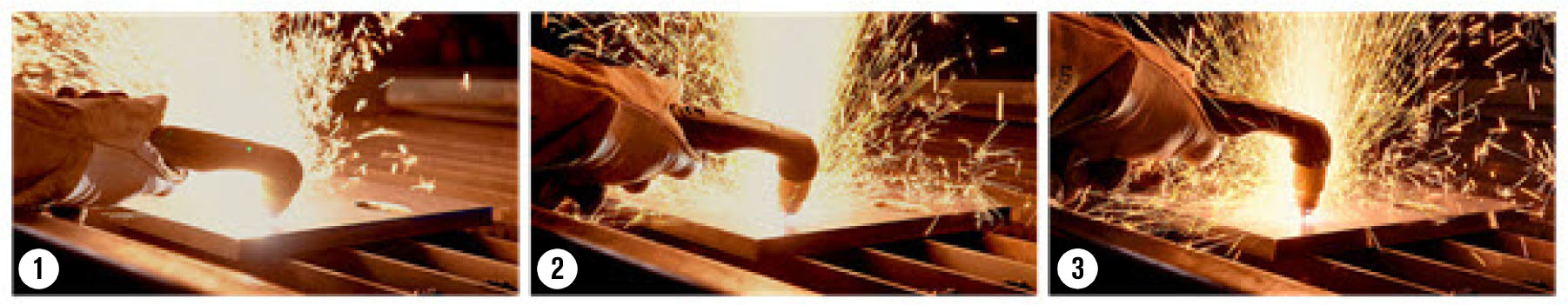

  3. Iniziare a sfondare. OpzioneDescrizione
    Sfondamento rettilineo Tirare il grilletto della torcia per innescare l’arco.
    Sfondamento rotante Tirare il grilletto della torcia per innescare l’arco quando è ferma su un angolo del pezzo in lavorazione, quindi muovere la torcia verso l’alto in posizione perpendicolare (90°).
    In questa immagine viene mostrata la progressione di uno sfondamento rotante.
  4. Mantenere la torcia in posizione continuando contemporaneamente a tirare il grilletto.

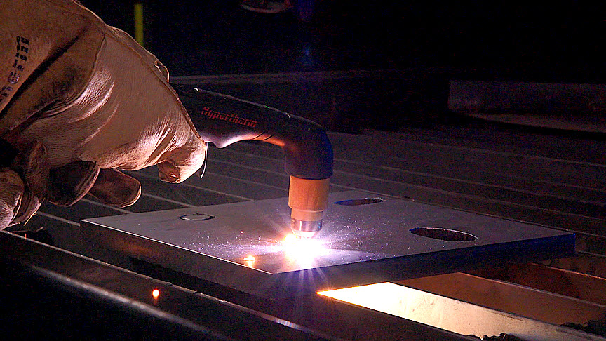

    Quando le scintille fuoriescono al di sotto del pezzo in lavorazione, l’arco ha sfondato il materiale.
    In questa immagine viene mostrata la torcia che taglia un pezzo.

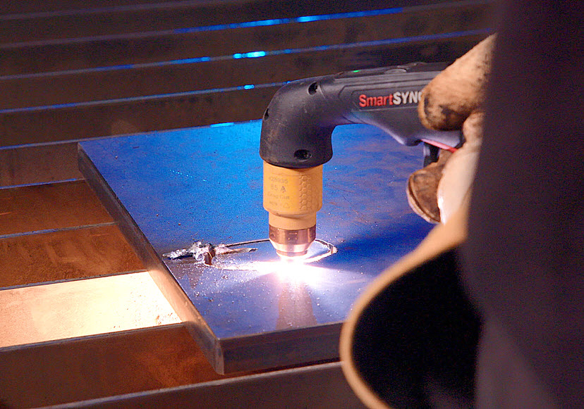

  5. Una volta completato lo sfondamento, trascinare leggermente la punta della torcia lungo il pezzo per continuare con il taglio.
    In questa immagine viene mostrata la torcia che taglia.
