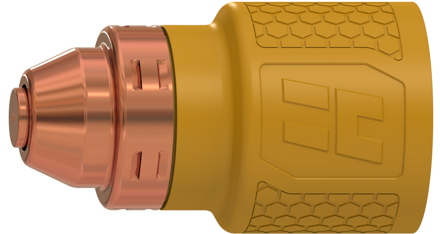

Hypertherm® offre i tipi seguenti di cartucce per taglio manuale, che possono essere usate con le torce SmartSYNC® per taglio manuale a 15° e 75°.
Tipo di cartuccia Scopo

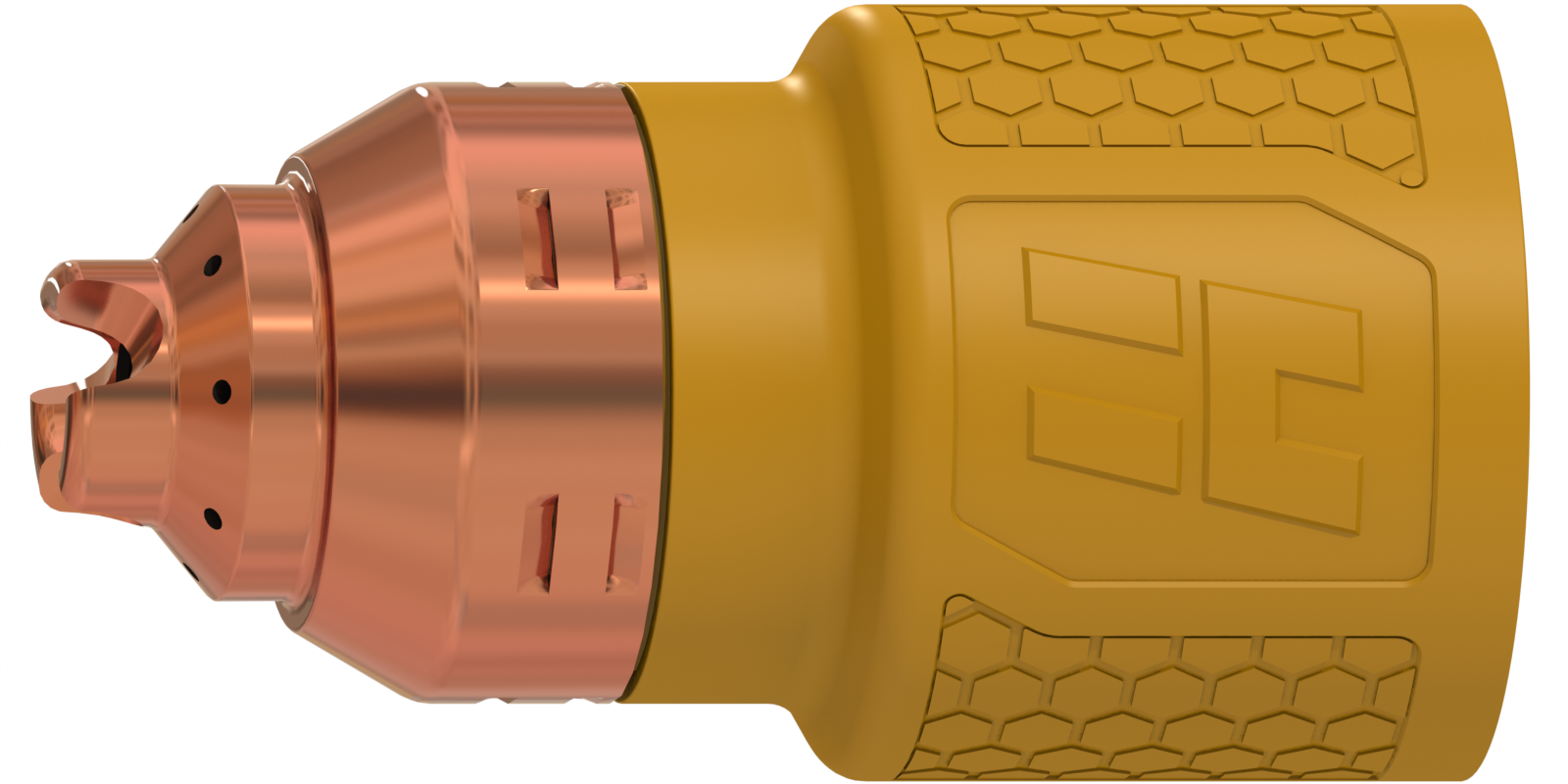

Nell’immagine viene mostrata una cartuccia per taglio a contatto. Taglio a contatto (giallo) Usare queste cartucce per trascinare la torcia sul pezzo in lavorazione (taglio a contatto) per la gamma più ampia di operazioni di taglio.
Nell’immagine viene mostrata una cartuccia FineCut. FineCut® manuale (giallo)
Usare queste cartucce per ridurre la larghezza del solco di taglio sull’acciaio al carbonio sottile e sull’acciaio inox fino a 3 mm (calibro 10).
Usare queste cartucce anche per marcare l’acciaio al carbonio, l’acciaio inox e l’alluminio. Consultare Linee guida per il processo di marcatura.
