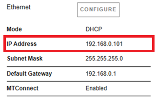

    L'indirizzo IP assegnato per il plasma collegato viene visualizzato nel campo accanto a IP Address (Indirizzo IP) nella sezione Ethernet della schermata Other (Altro).
    Questa immagine mostra una schermata di esempio con un indirizzo Internet Protocol (Protocollo Internet) acquisito tramite un router compatibile con Dynamic Host Configuration Protocol (Protocollo di Configurazione Host Dinamico) con un'interfaccia Ethernet LAN.
