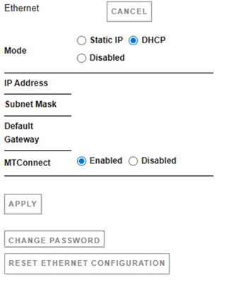

Queste informazioni consentono di configurare le regolazioni Locale Area Network (Rete in area locale) (LAN) Ethernet.
È possibile configurare le regolazioni LAN Ethernet con l'interfaccia web
XPR®
tramite una delle seguenti opzioni di modalità di connessione:
Modalità Dynamic Host Configuration Protocol (DHCP)
- La modalità DHCP è la modalità di collegamento predefinita. La modalità DHCP è l'opzione migliore se il generatore di plasma è collegato a un router o a un altro dispositivo con funzionalità DHCP.
- In modalità DHCP, l'indirizzo Internet Protocol (IP), la maschera di sottorete e il gateway predefinito vengono assegnati automaticamente a ciascun generatore di plasma collegato.
- In modalità DHCP, è possibile connettere e controllare più generatori di plasma nello stesso momento.
- Modalità IP statica
- La modalità IP statica è una valida opzione di connessione se è collegato un solo generatore di plasma per ogni dispositivo computerizzato con schermo.
- In modalità IP statica, è necessario conoscere l'indirizzo della sottorete locale che si desidera utilizzare, la maschera di sottorete per tale indirizzo di sottorete e gli indirizzi IP disponibili.
- Se non si conosce l'indirizzo della sottorete locale, la maschera di sottorete per tale indirizzo di sottorete o gli indirizzi IP disponibili, è necessario configurare il router per impostare una sottorete di rete locale. Usare le istruzioni del router per questa operazione.
- Gli utenti che hanno esperienza con le reti IP sono quelli più qualificati per configurare un router e impostare una sottorete di rete locale. In caso di domande o problemi su come procedere, rivolgersi all'amministratore di sistema.
- Modalità disattivata
- La modalità disattivata disabilita la porta LAN Ethernet sul Scheda a circuito stampato (PCB) di espansione.
- In modalità disattivata, la porta LAN rimane inattiva (OFF) fino a quando non si cambia la regolazione dalla modalità disattivata alla modalità DHCP o dalla modalità disattivata alla modalità IP statica, o fino a quando non viene riattivata la configurazione predefinita di fabbrica.
- MTConnect
- La regolazione LAN Ethernet per MTConnect è disattivata per regolazione predefinita.
- Per utilizzare MTConnect, è necessario modificare la regolazione in attivata.
- Vedere il manuale di istruzione fornito con il kit MTConnect per maggiori informazioni su MTConnect.

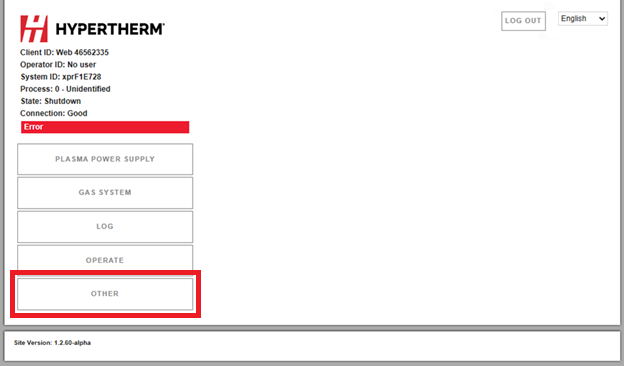

Le regolazioni Ethernet sono abilitate e viene visualizzata la schermata principale dell'interfaccia web XPR.
Selezionare OTHER (Altro) per modificare o annullare una regolazione LAN Ethernet.
