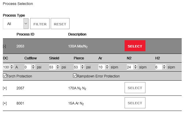

Schermata di funzionamento
In questa schermata è possibile selezionare un ID di Processo conforme al materiale, allo spessore e al tipo di processo, nel caso si disponga del dispositivo che controlla il generatore di plasma.
È possibile personalizzare alcuni parametri cliccando sul simbolo + per aprire il menu. Il generatore di plasma mantiene gli stessi parametri finché non viene selezionato un nuovo processo o finché il processo corrente non viene nuovamente impostato con nuovi parametri. Il processo corrente può essere nuovamente impostato rimuovendo l'alimentazione dal generatore di plasma o impostando l'interruttore di accensione/spegnimento remoto in posizione OFF durante lo stato di spurgo del gas. Se la modalità di regolazione manuale è abilitata, i parametri di processo cambieranno solo dopo la selezione di un nuovo processo.
Figura 1. Esempio di schermata di funzionamento
L'immagine mostra un esempio di una schermata di funzionamento.
