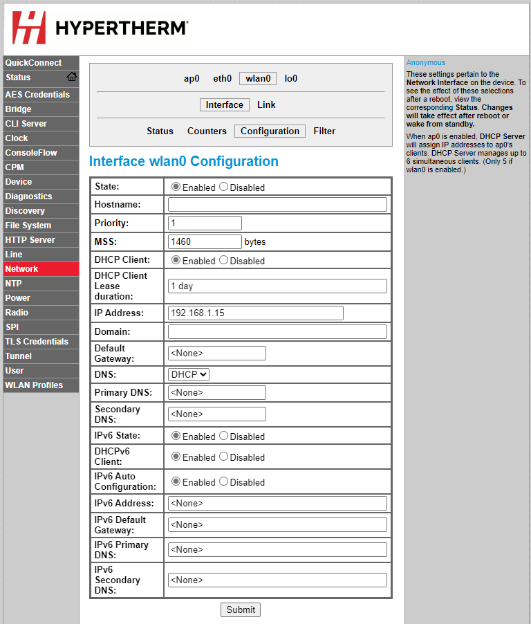

Modifica delle impostazioni di rete
È possibile modificare l'impostazione di rete nella schermata Device Setup (Configurazione dispositivi).
  1. Nella schermata di configurazione dispositivi Device Setup, , scegliere Network > wlan0 > Interface > Configuration.
    Nella schermata di configurazione dispositivi Device Setup, scegliere Network (Rete), wlan0, Interface (Interfaccia), e Configuration (Configurazione).
  2. Modificare le impostazioni nei campi Interface wlan0 Configurations (Configurazioni dell'interfaccia wlan0).
  3. Accertarsi che tutte le impostazioni siano corrette, poi scegliere Submit (Invia) per salvarle e applicarle.
  4. Scollegare l’alimentazione dal sistema di taglio.
  5. Collegare il sistema di taglio all’alimentazione.
Il cambiamento ha effetto dopo aver disinserito e poi inserito l'alimentazione del sistema di taglio.
