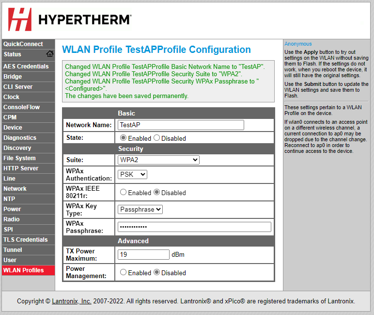

  3. Scegliere il profilo desiderato e configurare le impostazioni, compreso il Nome della rete, Sicurezza, e Passphrase.
  4. Scegliere Invia per salvare le impostazioni del profilo e collegarsi alla rete.Configurazione del profilo AP di prova nella schermata di Configurazione dispositivi
  • Se si sta eseguendo un monitoraggio con l’interfaccia web XPR®, l’operazione è completata.
  • Le impostazioni wireless selezionate sono applicate per connettere il generatore di plasma alla nuova rete. Il generatore di plasma si reimposta e si connette alla nuova rete.
