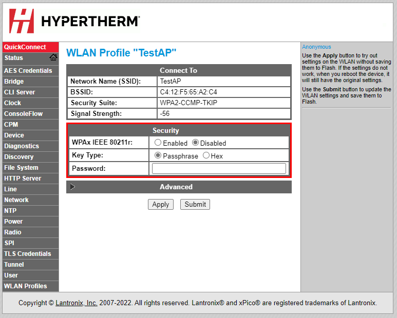

  2. Nella schermata WLAN Link Scan (Scansione link WLAN), scegliere la rete a cui collegarsi.
  3. Nella schermata WLAN Profile (Profilo WLAN), inserire la password di rete, poi scegliere Submit (Invia).
    Inserire la password di rete nella schermata WLAN Profile "TestAP" (“TestAP" profilo WLAN).
  • Adesso la rete è collegata.
