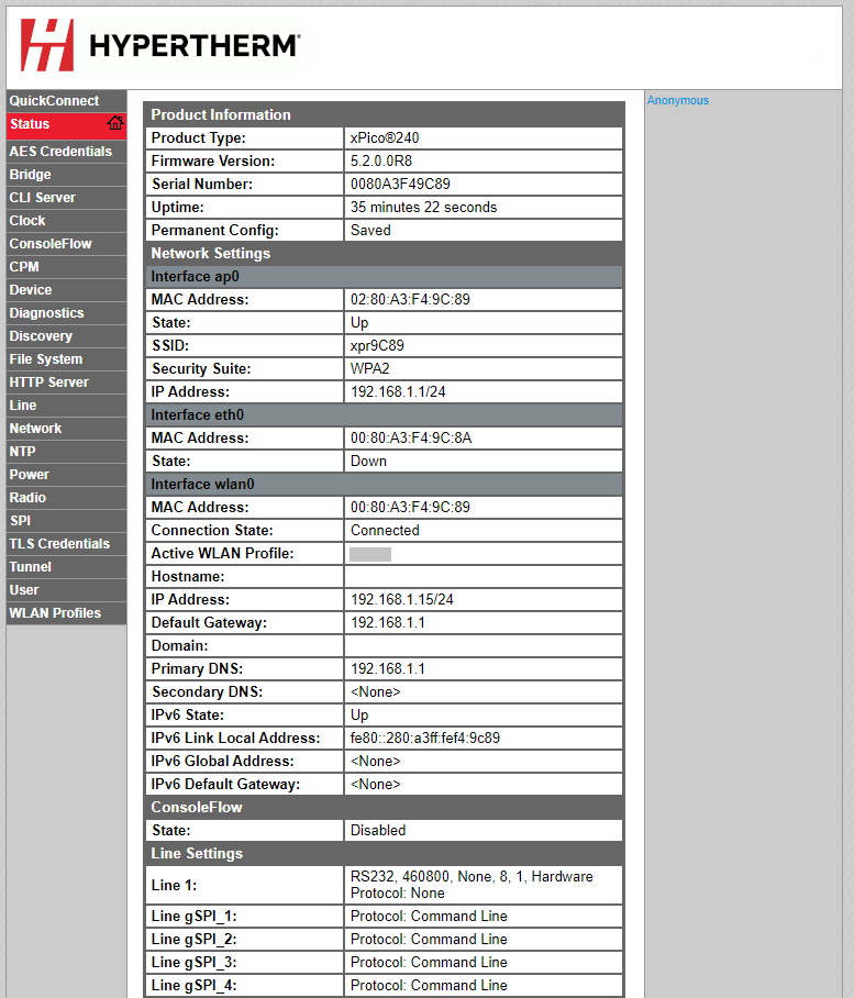

  1. Nella scherma Device Setup (Configurazione dispositivi), scegliere Status (Stato).
  2. Controllare i campi Interface wlan0 (Interfaccia wlan0) nella schermata Status (Stato) per trovare l'indirizzo IP desiderato.
    I campi dell'interfaccia wlan0 nella schermata Stato.
  3. Utilizzare l’indirizzo IP assegnato per accedere all’interfaccia web XPR mediante Wi-Fi®.
    Nell’esempio, ci si collega a http://192.168.1.15/index.html.
  4. Se si vuole assegnare un indirizzo IP diverso, seguire le istruzioni nella schermata Modify Network Settings (Modifica le impostazioni di rete).
  5. Scegliere Apply Settings (Applica impostazioni).
