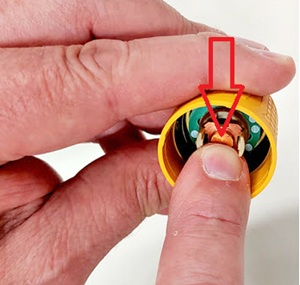

  • Examine a coroa. A coroa é uma peça quadrada de cobre que fica dentro do cartucho. Pressione a coroa e depois libere a tensão da mola.
    Essa imagem mostra a localização da coroa.
    Uma coroa em boas condições volta à posição inicial. Se a coroa ficar na posição inferior, sacuda cuidadosamente o cartucho. Se a coroa permanecer na posição inferior, troque o cartucho.
