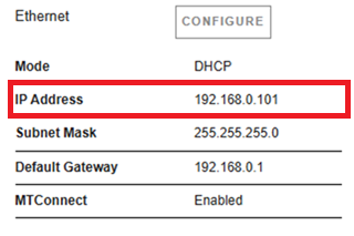

  5. Vá para a tela Other (Outro).
    O endereço atribuído IP para o plasma conectado é exibido no campo próximo ao Endereço de IP na seção Ethernet da tela Outro.
    Esta imagem mostra uma tela de exemplo com um Protocolo de Internet endereço que foi adquirido através de um roteadorProtocolo de Configuração Dinâmica de Hostcompatível com m uma LAN interface Ethernet.
