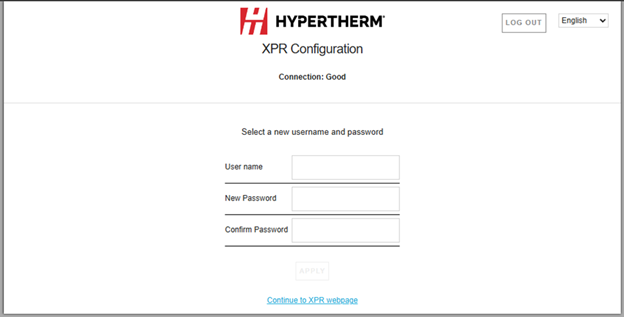

    2. Insira um novo nome de usuário e senha na tela XPR Configuration (Configuração XPR).
      Esta imagem mostra um exemplo de tela de Configuração do XPR onde os usuários inserem um nome de usuário e senha.
