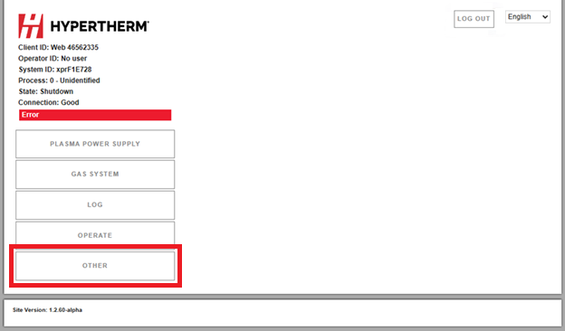

  2. Na tela principal da interface da XPR web, escolha OUTRO.
    Esta imagem mostra um exemplo de tela principal para a interface da XPR web.

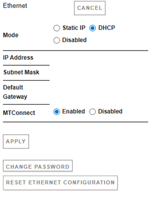

  4. Escolha os ajustes desejados para a opção de modo de conexão que você tem (Estático IP, DHCP) ou MTConnect (Ativado ou Desativado).
    Esta imagem mostra um exemplo de tela de configuração de Ethernet com o Protocolo de Configuração Dinâmica de Host modo e o MTConnect ativados.
