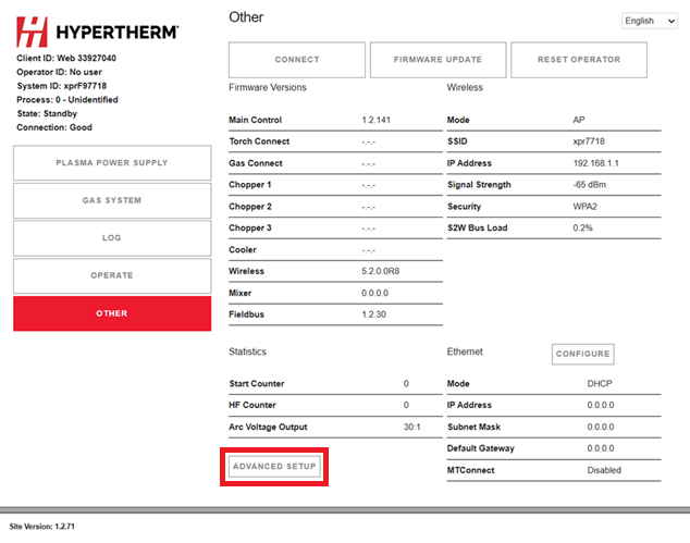

  2. Vá para a tela Other (Outro).
    Esta imagem mostra um exemplo de outra tela com uma caixa vermelha ao redor da instalação avançada.
  3. Escolha ADVANCED SETUP (INSTALAÇÃO AVANÇADA) para acessar o menu Arc Voltage Output Configuration (Configuração de saída de tensão do arco).
