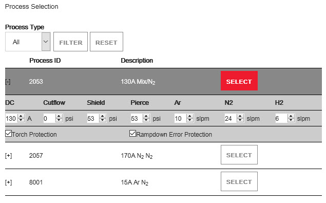

Рабочий экран
Если у вас есть устройство, которое управляет источником тока плазменной системы, на этом экране можно выбрать ID процесса, который отвечает материалу, толщине и типу процесса.
Ряд параметров можно настроить, нажав значок +, чтобы открыть меню. Источник тока плазмы сохраняет те же параметры до тех пор, пока не будет выбран новый процесс, или пока текущий процесс не будет запущен с новыми параметрами. Текущий процесс можно перезапустить, отключив питание от источника тока плазмы или установив дистанционный выключатель в положение OFF (ВЫКЛ) во время режима продувки газом. Если активирован режим ручной настройки, то параметры процесса изменяются только после выбора нового процесса.
Рисунок 1. Пример рабочего экрана
На этом рисунке показан пример экрана "Operate".
