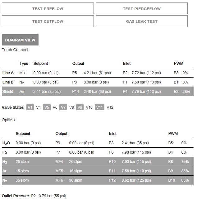

Этот экран можно вывести в следующих двух режимах:
Просмотр в виде текста
В текстовом режиме данные о давлении газа и состоянии активных клапанов отображаются в текстовом виде в реальном времени. Активный клапан отображается на экране серым цветом.
На этом экране значения выводятся как в барах, так и в фунт/кв. дюйм.

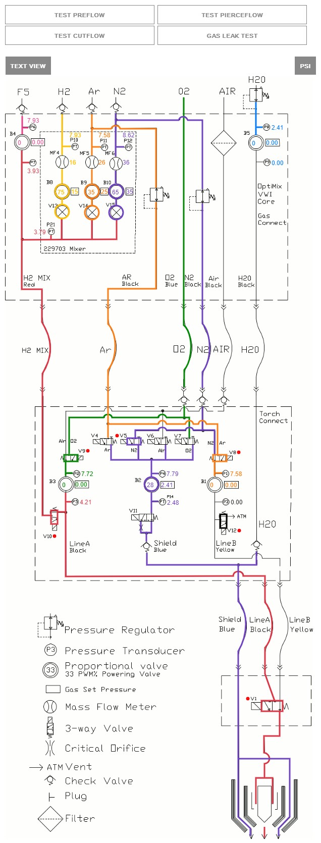

Просмотр в виде диаграммы
В этом режиме на диаграммах отображается следующая информация:
  • Данные о давлении газа в реальном времени и состоянии активных в настоящий момент клапанов.
  • Объемы газа, находящиеся под давлением, и действующие клапаны — с цветовой маркировкой состояния активности клапана и изменением прозрачности линии по мере изменения давления.
  • На диаграмме представлены измеренные значения давления и уставки возле пропорциональных клапанов и датчики рабочего цикла (Широтно-импульсная модуляция (ШИМ, PWM)).
На этом экране значения можно вывести как в барах, так и в фунт/кв. дюйм.

Тест начинается при нажатии кнопки. Активная кнопка отображается на экране красным цветом. Активные клапаны показаны серым цветом. Газы в полях «Строка А», «Строка B» и «Защитный газ» отображаются в зависимости от ID выбранного процесса. Газы подаются на протяжении 60 секунд, если вы не нажмете эту кнопку еще раз или не нажмете другую кнопку, которая приостановит проверку.
Рисунок 1. Образец экрана в текстовом режиме, на котором отображается состояние системы подачи газа
На этом рисунке показан пример экрана в текстовом режиме, на котором отображается состояние системы подачи газа.
Рисунок 2. Образец экрана в режиме диаграммы, на котором отображается состояние системы подачи газа
На этом рисунке показан пример экрана в режиме диаграммы, на котором отображается состояние системы подачи газа.
