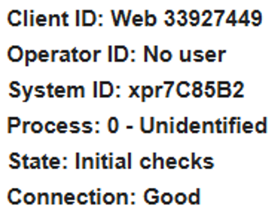

ID оператора
Это идентификатор устройства или клиента, который управляет источником тока плазменной системы. Первая часть идентификатора оператора Operator ID означает тип соединения, по которому передается процесс: Web в случае беспроводной связи, Ethernet LAN, Uart 422 в случае RS-422 или EtherCAT в случае EtherCAT® .
На этом рисунке показаны данные, идентифицирующие устройство или клиентскую систему, управляющую источником тока плазменной системы.
Инструкции по изменению устройства, которое управляет источником тока плазменной системы, см. в пункте Изменение управляющего устройства.
ID клиента
Это идентификатор устройства, которое обменивается данными с источником тока плазменной системы. Этот идентификатор использует метку времени Всемирное координированное время (UTC) и сохраняется в файл cookie браузера.
Если на вашем устройстве сконфигурированы такие же Client ID (идентификационный номер клиента) и Operator ID (идентификационный номер оператора), то вы имеете возможность управления плазменной системой.
Подключение
Это состояние обмена данными между устройством и источником тока плазменной системы. («Хорошее» или «ошибка»).
