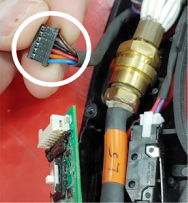

  9. 将割炬电缆接头从割炬 PCB 上断开。
    该图显示带有导线颜色标识的 6 引脚接头的详细视图。
  10. 将万用表表笔直接插入引脚 3 和引脚 5 的插孔中,并测量引脚 3(黑色导线)与引脚 5(橙色导线)之间的电压。
  11. 电压是否约为 15 VDC? 选项描述
    若是... 更换电源 PCB。
    若否… 请继续下一步操作。
