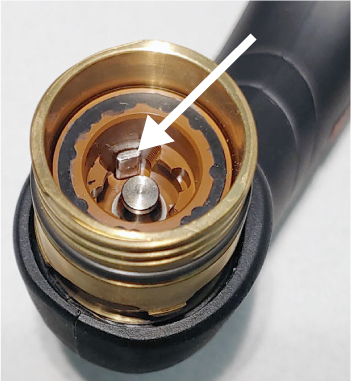

  7. 按下割炬头中的柱塞,然后释放。
    该图显示割炬头中的柱塞。
  8. 柱塞是否能够自由移动,并回到其初始位置? 选项描述
    若是... 请继续下一程序。
    若否... 更换割炬本体。
