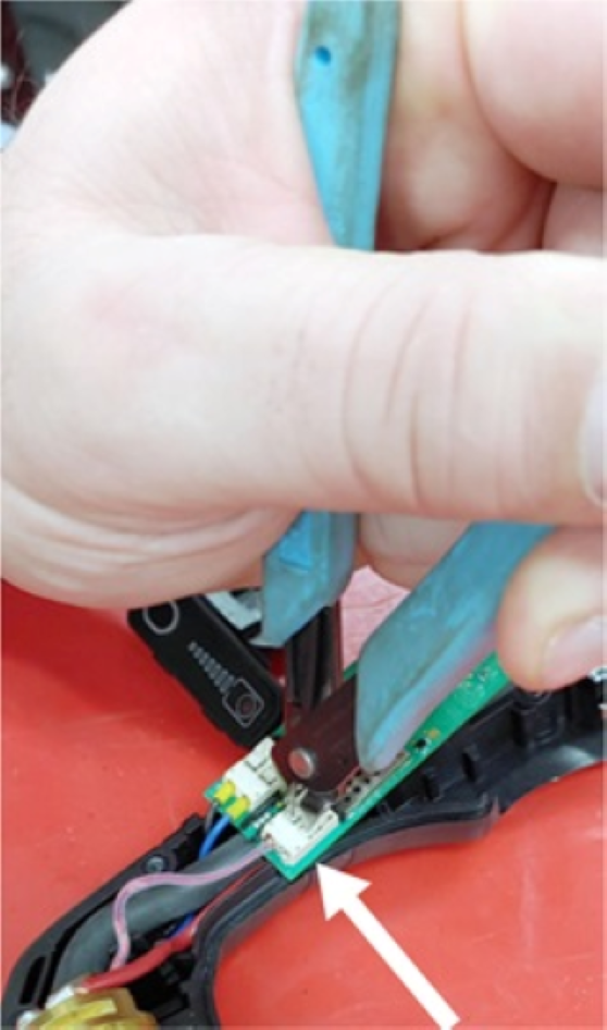

  4. 将两根天线导线从割炬 PCB 上断开。
    该图显示天线导线的拆卸过程。
    1. 用拇指或其他手指轻轻按下割炬 PCB 上天线接头的卡舌。
      如果卡舌的突点不够明显,也可以使用工具轻轻按下卡舌。所示的钳子是其中一种示例。
    2. 在按住卡舌的同时,将天线导线从接头中拔出。

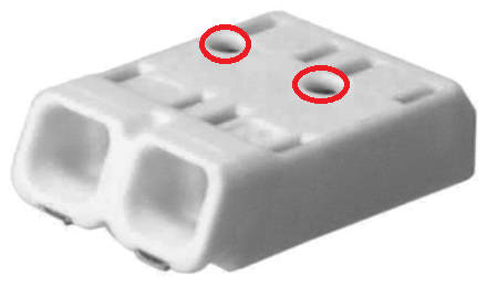

    注:
    如果天线接头看起来像这里所示,将一个物体(例如回形针)插入孔中以释放天线导线。
    新的二芯线接头。

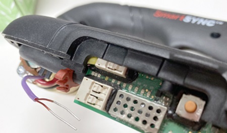

  5. 在天线导线断开后,测量割炬 PCB 上接头中天线线圈的电阻。
    电阻是否小于 1 欧姆 (Ω)?
    选项描述
    若是... 天线导线可能已损坏。更换割炬本体。
    若否… 割炬 PCB 上的天线可能已损坏。更换割炬 PCB。
    该图显示割炬 印刷电路板 的特写视图。
