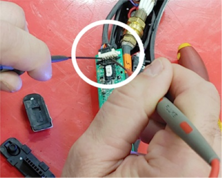

  4. Messen Sie an der Anschlussbuchse für das Brennerschlauchpaket auf der Brenner-Platine die Spannung zwischen Stift 3 (schwarzer Draht) und Stift 5 (oranger Draht).
    Lassen Sie die Drähte vom Brenner angeschlossen und messen Sie wie in der Abbildung gezeigt die Spannung an der Rückseite der Anschlussbuchse.
    Das Bild zeigt die zu testenden Stifte auf der Brenner-Platine.
  5. Beträgt die Spannung etwa 15 VDC? OptionBezeichnung
    Falls ja: Fahren Sie mit dem nächsten Schritt fort.
    Falls nicht: Fahren Sie mit Schritt 9 fort.

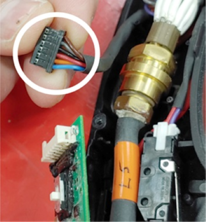

  9. Ziehen Sie den Steckverbinder des Brennerschlauchpakets von der Brenner-Platine ab.
    Das Bild zeigt eine Detailansicht des 6-poligen Steckverbinders mit Drahtfarben.
  10. Stecken Sie die Messleitungen des Multimeters direkt in die Buchsen für Stift 3 und Stift 5 und messen Sie die Spannung zwischen Stift 3 (schwarzer Draht) und Stift 5 (oranger Draht).
  11. Beträgt die Spannung etwa 15 VDC? OptionBezeichnung
    Falls ja: Ersetzen Sie die Leistungs-Platine.
    Falls nicht: Fahren Sie mit dem nächsten Schritt fort.
